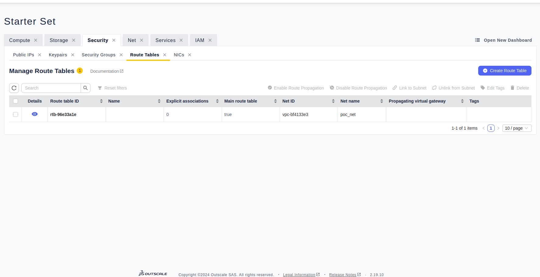

Pour cela, rendez-vous sur l’onglet Security puis Route Tables. Vous pouvez alors voir la table de routage par défaut de notre net, nous allons l’ignorer.

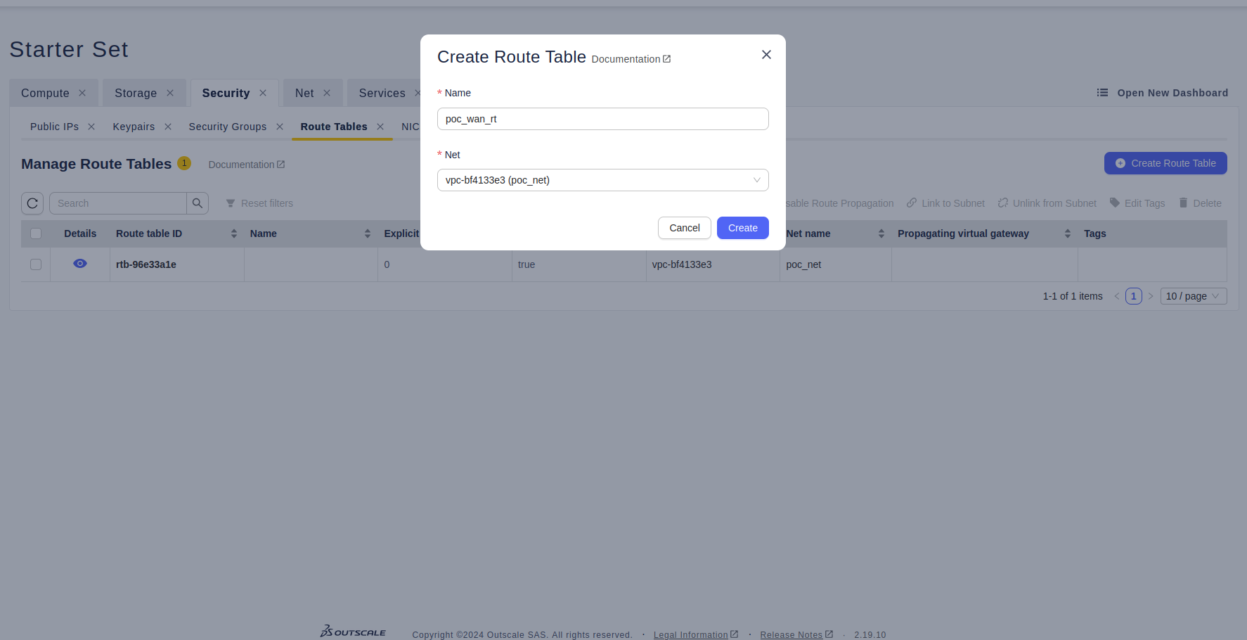

Commençons par la table de routage du WAN.

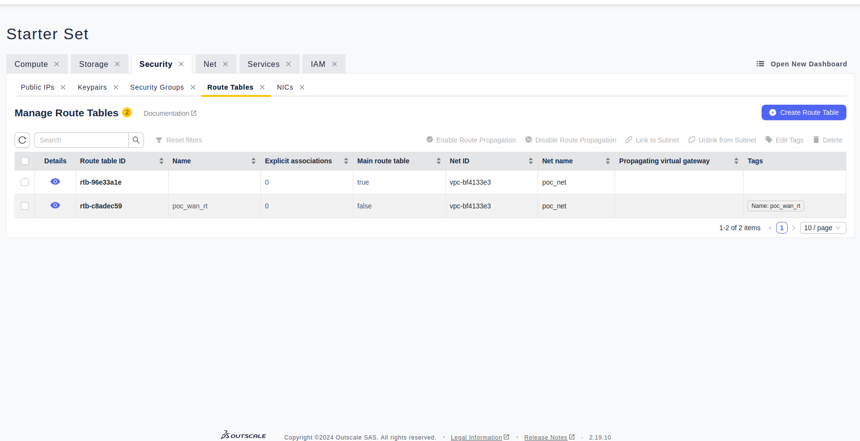

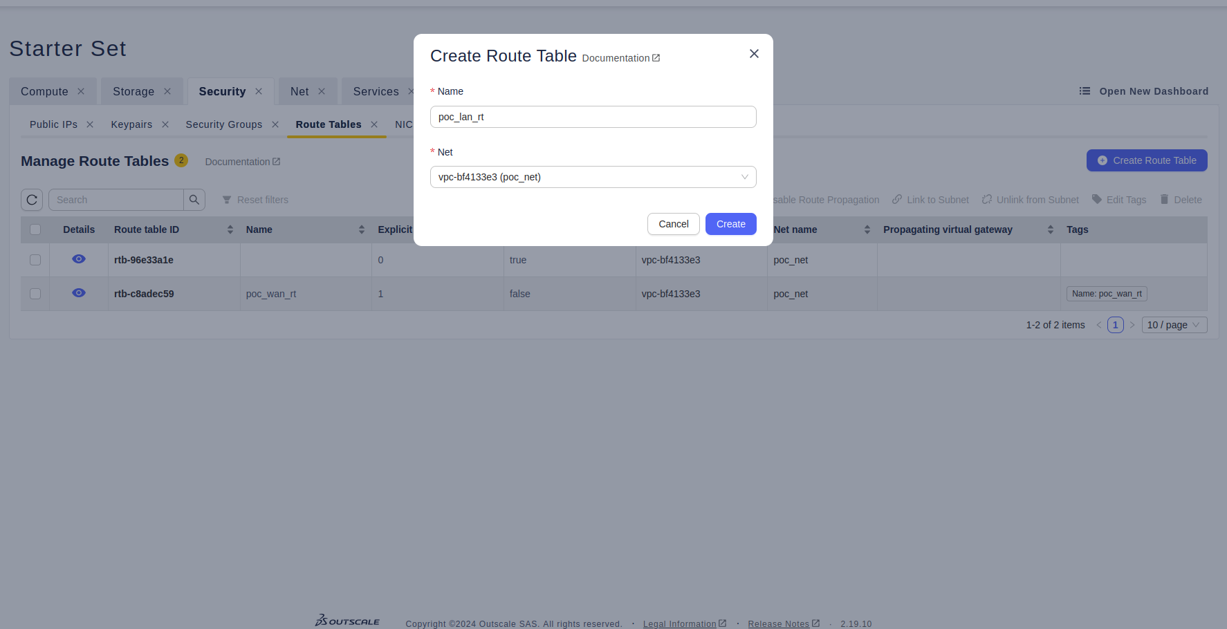

Cliquez sur Create Route Table.
Nommez-la et associez-la au net, puis cliquez sur Create.

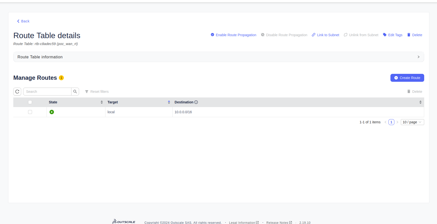

Cliquez à présent sur l’œil associé pour éditer la table de routage.

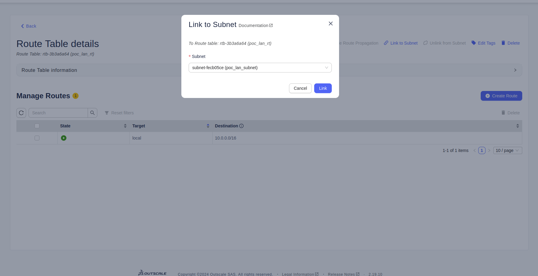

Cliquez sur Link to a Subnet.
Choisissez le WAN puis cliquez sur Link.

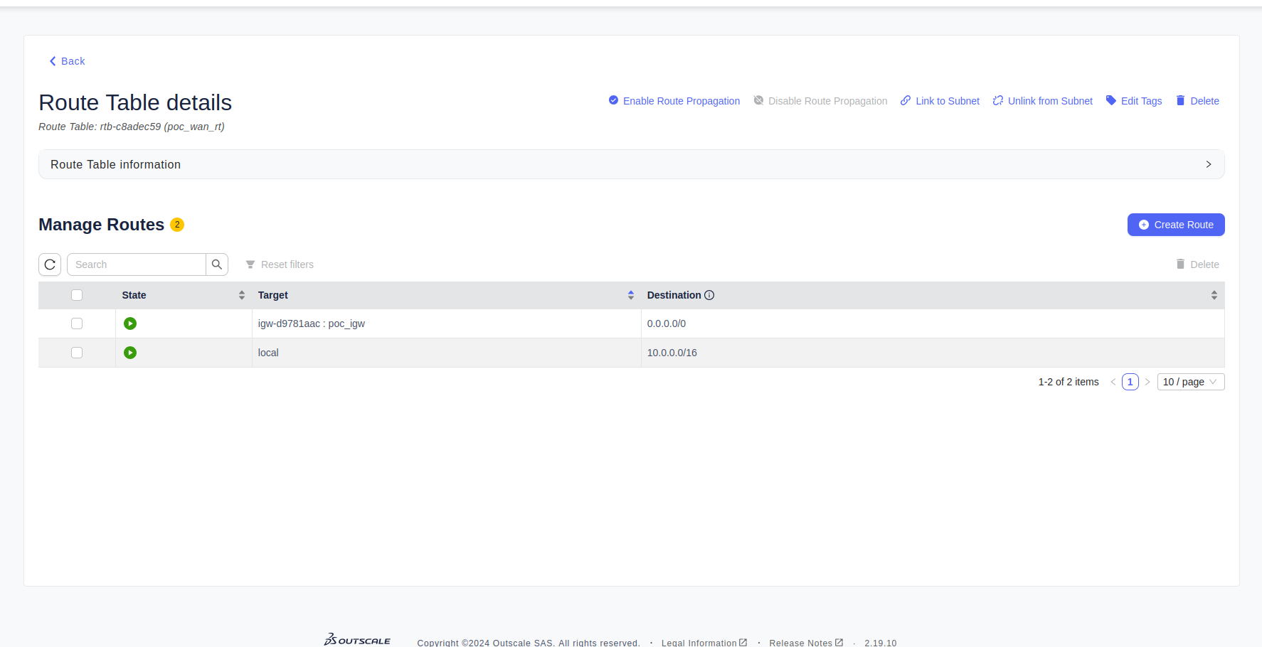

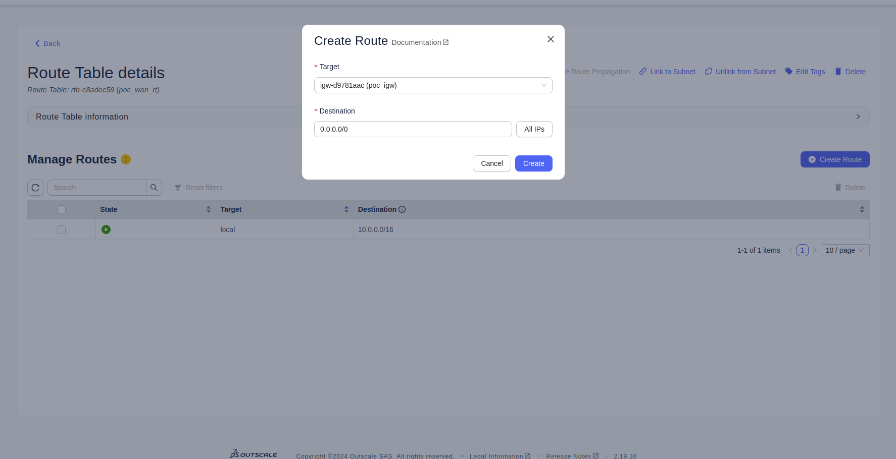

Cliquez ensuite sur Create Route, choisissez la gateway que nous avons créée, cliquez sur All IPs puis sur Create.
La route par défaut des VMs présentes sur le WAN sera donc dirigée vers la gateway :

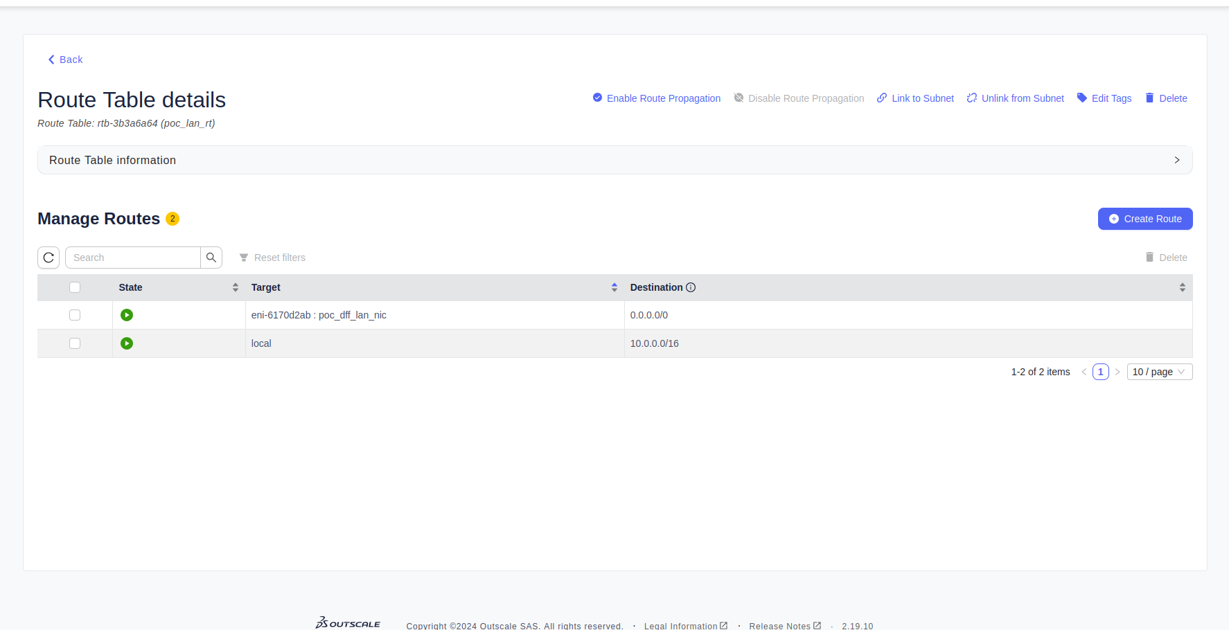

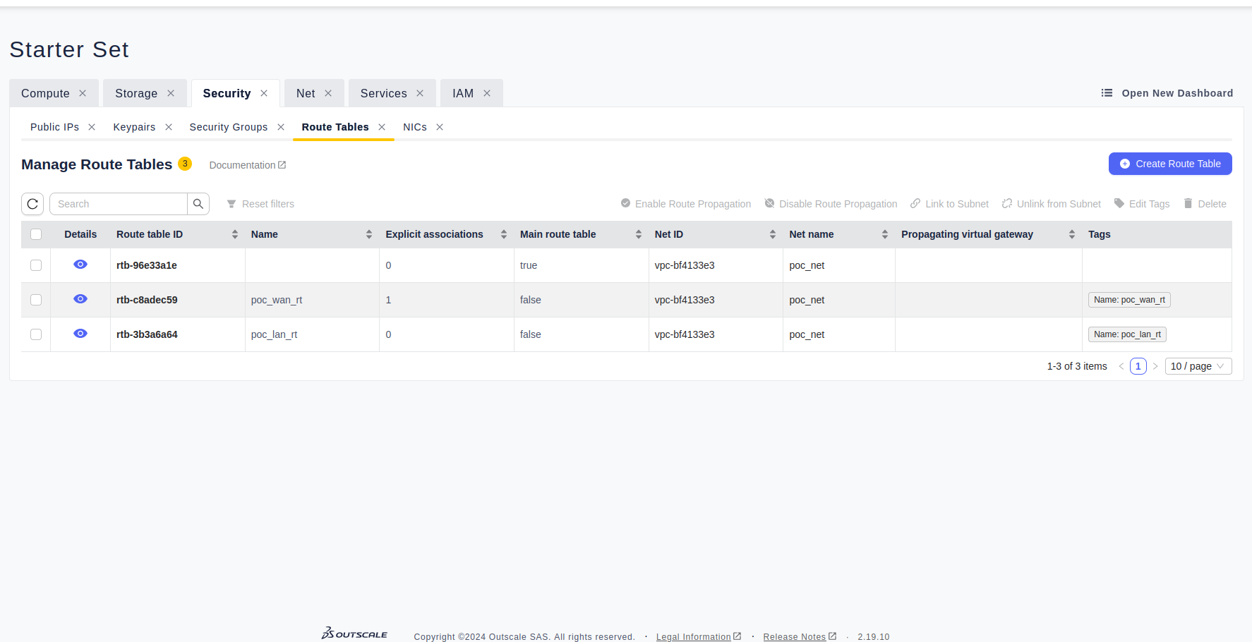

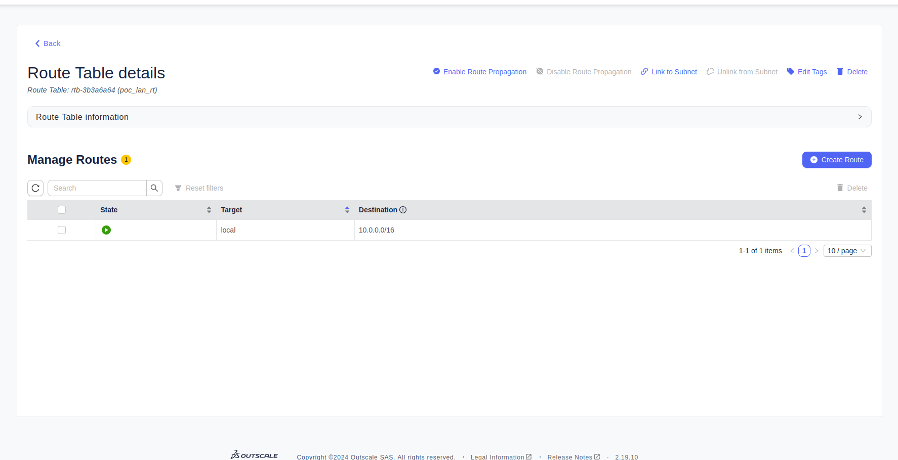

Maintenant pour le LAN, revenez en arrière en cliquant sur Back et recommencez, cette fois-ci en dirigeant la route par défaut vers le NIC du pare-feu dans le LAN.
Voilà, vos routes sont prêtes.
