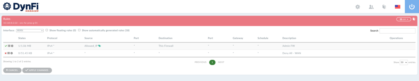

Je suis en train de tester Dynfi
J'ai installé la version 26.0.0
J'ai ajotué 3 fw opnsense qui sont en version 26.1.6
J'avais des règles dans la version legacy de gestion des règles opnsense, je les ai migré sur la nouvelle interface de gestion des règles et maintenant dans Dynfi, l'édition ne fonctionne plus.
Quand je clique sur EDIT RULES il n'y a pas de bouton disponile à droite pour modifier, déplacer ou supprimer les règles :
Merci d'avance pour votre aide

Post by gregober » 04 Jun 2026, 09:55
Comme indiqué dans le message en anglais, les fonctionnalités du gestionnaire de règle actuellement intégré dans DynFi Manager sont limitées. Cela va évoluer très prochainement…
Stay tuned !
